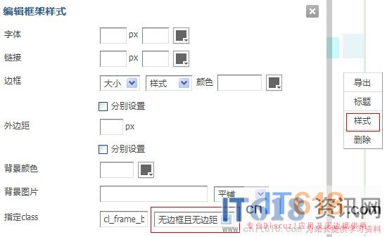

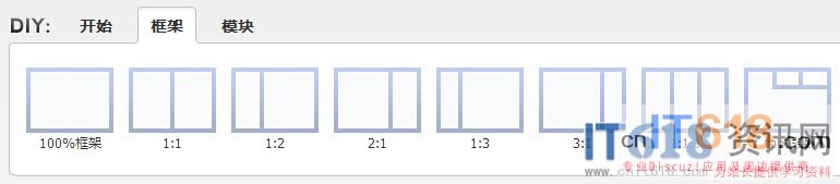

1、先添加框架如下图,如果有框架就不用添加了

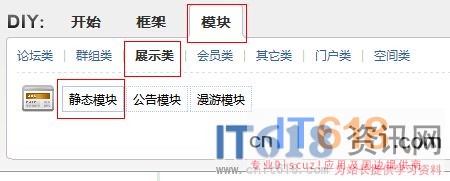

2、然后在框架上添加模块,注意是展示类静态模块,如下图

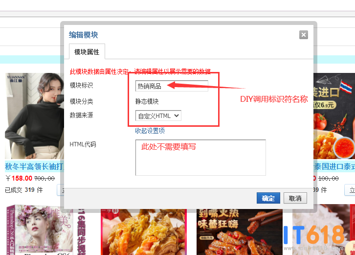

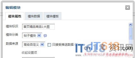

3、弹出以下窗口,模块标识很重要,要与插件的模块标识符对应,数据来源设置为自定义HTML,HTML代码不用填
非常重要,这个模块标识就是和插件DIY调用模块对接的,如下图:

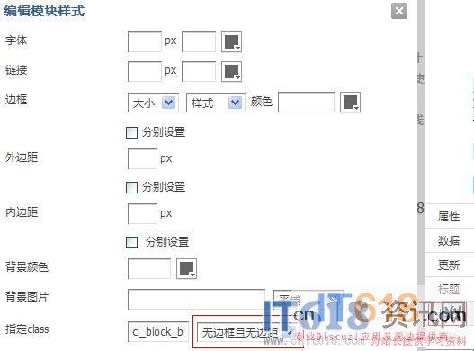

4、一般新添加的模块都没有样式,所以要把框架和模块的样式设置成无边框的

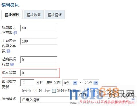

2、复制模块的模板到插件模块模板,为了不让原模块的数据起作用,可以把显示条数设置为0,并且永不更新,如下图

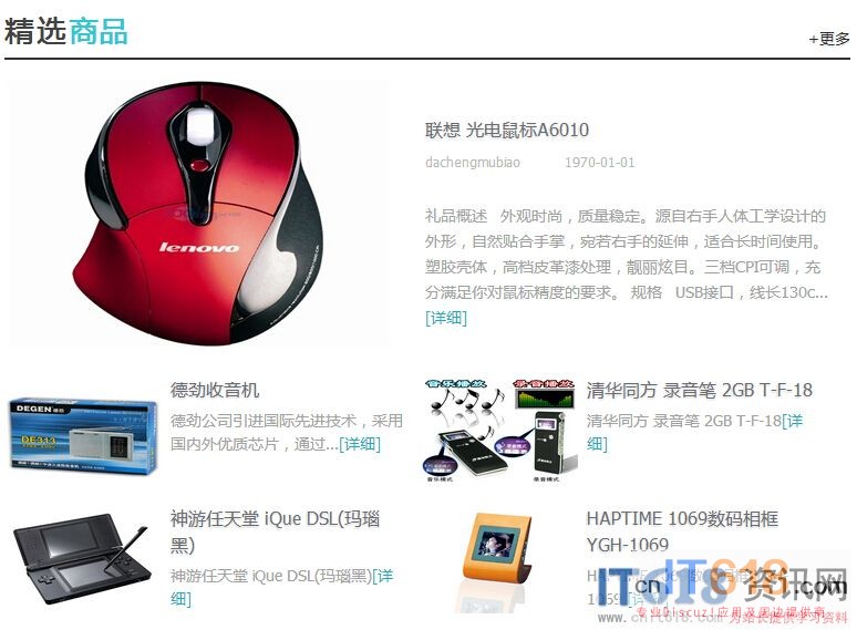

效果图如下

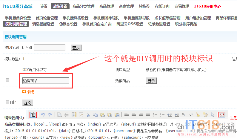

知道DIY模块的用法后,就再看看插件的模块调用管理功能(这个每个插件教程都有方法,可以看插件教程),DIY模块与插件模块是靠标识名称关联的。
