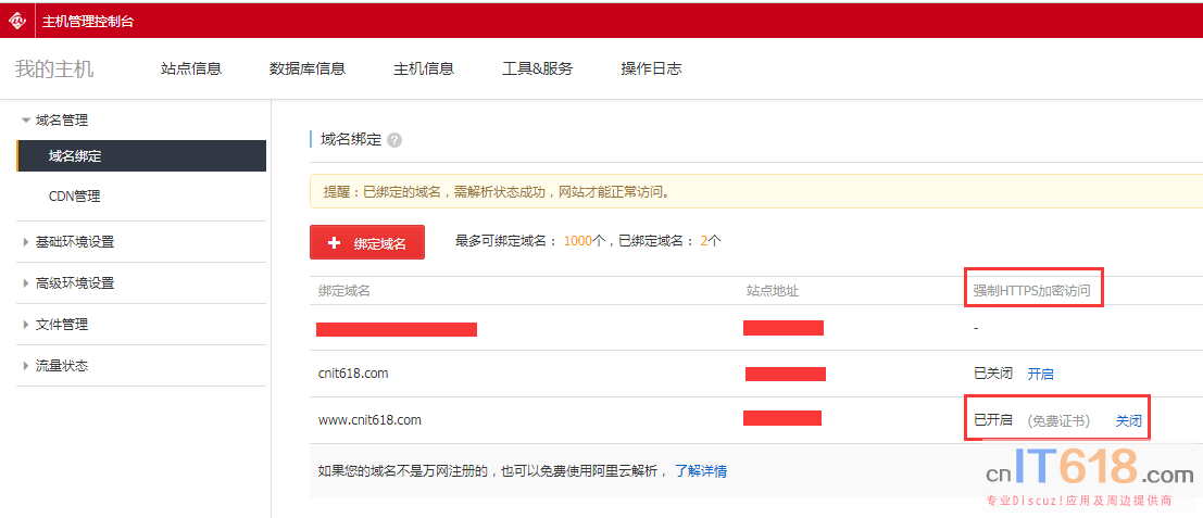

本演示站就是用的阿里云虚拟主机的免费https,只需要点开启就部署成功了
只是开启https后,是支持https访问了,可是浏览器地址栏的图标不是绿色的,这是网页内还有部分资源,比如css,js,img等还是http的

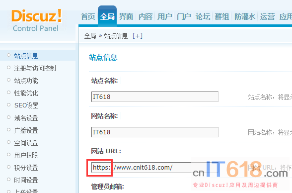

后台 >全局 > 站点 URL ,改为 https 开头的
