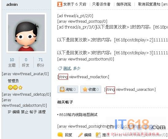

二、打开你想放代码的网页,找嵌入点
这是帖子页的嵌入点分布图,一般手工添加代码的方式,就找前面带有string的嵌入点,如上图的红色框,比如你想在标签与淘贴之间放代码,也就是[string viewthread_modaction]嵌入点。
三、用嵌入点关键词去查找,嵌入点把在的模板文件与代码位置
