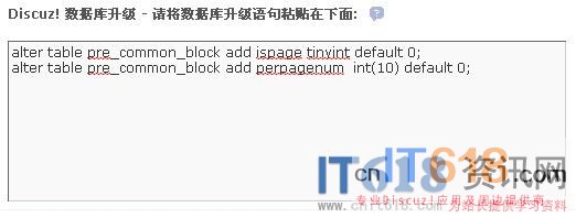

因为在调用的模块里加入了分页功能,所以要修改DZ的模块表pre_common_block,加了这二个字段 ispage,perpagenum。有二个方法修改表结构:
新增字段 ispage 类型 tinyint  默认 0,语句:alter table pre_common_block add ispage tinyint default 0;
新增字段 perpagenum  类型 int(10)  默认0 ,语句:alter table pre_common_block add perpagenum  int(10) default 0;
1、直接在phpmyadmin数据库工具里添加二个字段
2、在Discuz后台执行数据命令,方法可以看这个文章《Discuz!如何执行mysql语句
替换文件与修改数据表结构后,就算可以实现DIY调用的数据分页显示了。

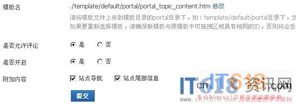

上图就是在 Discuz后台-门户-专题管理 创建专题,填写界面如下:
专题标题:很重要,直接是页面的标题,面包屑导航标题,如图:
静态化名称:用于专题静态化时显示在链接中的个性化名称,不能重复
二级域名:根域名设置完后,此处域名绑定才能生效,设置根域名,专题的二级域名,不能重复
SEO描述:专题介绍,此描述内容用于搜索引擎优化,放在 meta 的 description 标签中
SEO关键字:此关键词用于搜索引擎优化,放在 meta 的 keyword 标签中,多个关键字间请用半角逗号 "," 隔开
专题封面:就是一个图片,可以是引用也可是本地上传图片
模板名:一般是DZ自带的默认模板,如果你想换一个个性模板,可按这个方法,请将模板文件上传到模板目录的portal目录下,如:template/default/portal目录下,文件名必须为portal_topic_*.htm,*为自定义文件名
如果要重新选择模板,请确保新模板与原模板中可拖拽区域具有相同的ID,否则将会丢失分部或全部原DIY数据
是否允许评论:如果选是,专题页内容下方就可以评论
是否开启:选是,专题才可以访问
附加内容:包括二个部分,一个页头一个页尾,这个按需求选择了

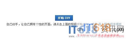

一个专题页新建后,默认显示的是上图效果,需要你去DIY,不过DIY也是一个功能部分,本教程只讲论坛帖子类模块的调用。

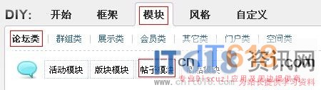

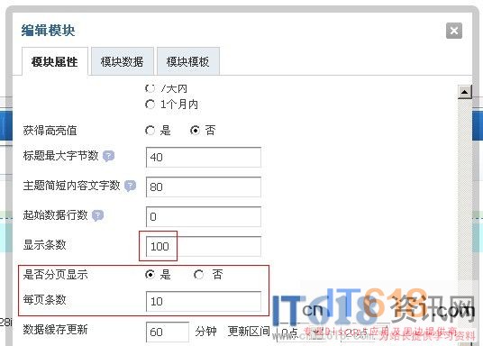

直接点住帖子模块往你需要添加的地方拖动,就会弹出一个模块编辑窗口,而且你也可以看到第一步替换文件后效果,如下图:
Discuz默认情况下是没有“是否分页显示”与“每页条数”的,设置好属性后,点确定,就可以显示你要的效果了。

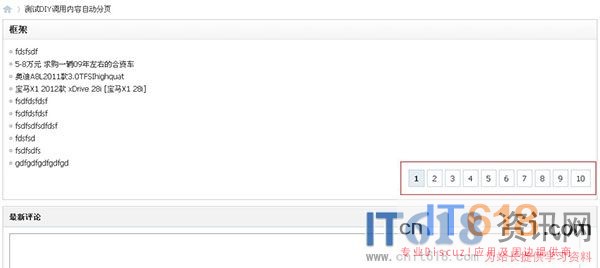

看看最后的单页效果图吧:
