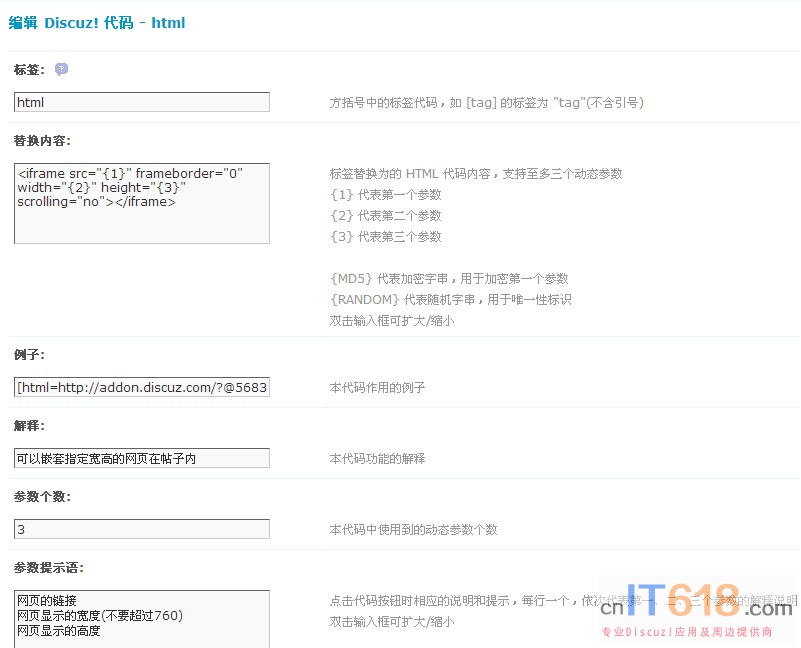

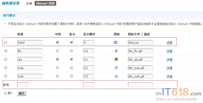

1、在后台-界面-编辑器设置-Discuz! 代码 里添加一个标签
如上图的第一个红框就是本功能的标签,如果没有可以在下面的红框部分添加标签。
添加好后就可以点“详细”进行设置
替换内容:
<iframe src="{1}" frameborder="0" width="{2}" height="{3}" scrolling="no"></iframe>
解释:
可以嵌套指定宽高的网页在帖子内
参数提示语:
网页的链接
网页显示的宽度(不要超过760)
网页显示的高度
一般论坛宽度是960时,网页的宽度不要超过760,如果你的论坛宽度更大,那就最好。
还可以设置用户组权限,只有有权限的会员才可以用此功能。

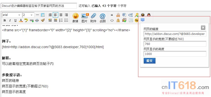

2、现在看看前台发帖界面效果,如图:
以下显示的效果就是嵌套的网页效果:
