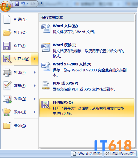

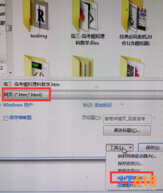

把word另存为网页html类型,如果不这样做,直接复制word内容到插件的在线编辑器有丢失内容的现象,如果转换成html类型,不会丢失内容,重要的是会自动的把word内容内图片保存在一个目录,方便一次性的用ftp上传到空间

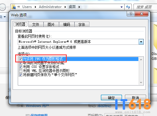

选择以下保存类型,注意要点下面的“工具”下拉的“Web选项”,这是重点
勾选红框部分,这样可以保证转换时word导出的图片清晰

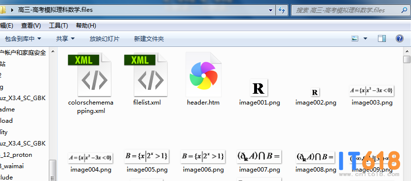

导出完成后,就生成以下一个html文件,与图片目录
以下前面3个文件可以不需要上传,只上传图片文件,注意上传到空间的一个目录,推荐上传到OSS,再引用图片地址,比如上传到https://www.cnit618.com/testimg

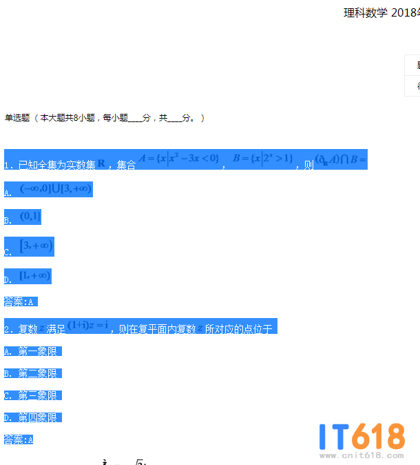

直接双击访问生成的html网页,访问效果如下,就可以复制试题内容了,注意的是题目必须要有答案: 要不是导入不了选项的

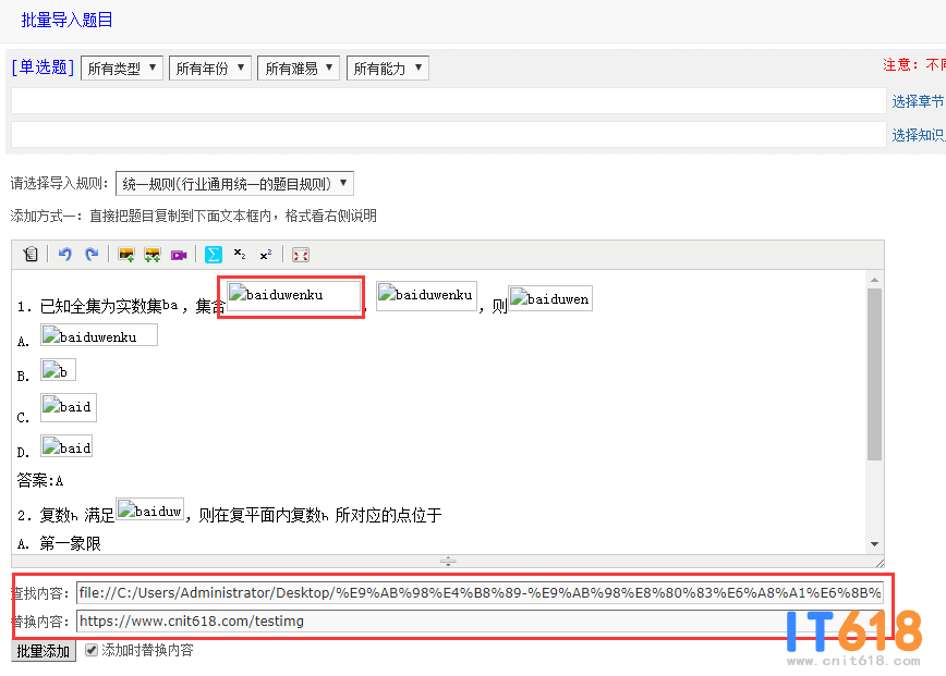

把复制的内容粘贴到在线编辑器,可以发现文字都正常的,只是图片没显示

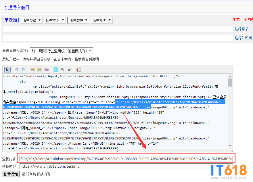

可以点击代码模式,查看图片的目录地址,把这个地址,复制到下面的查找内容文本框,替换内容就是上传空间的图片目录
这样就可以导入了。
